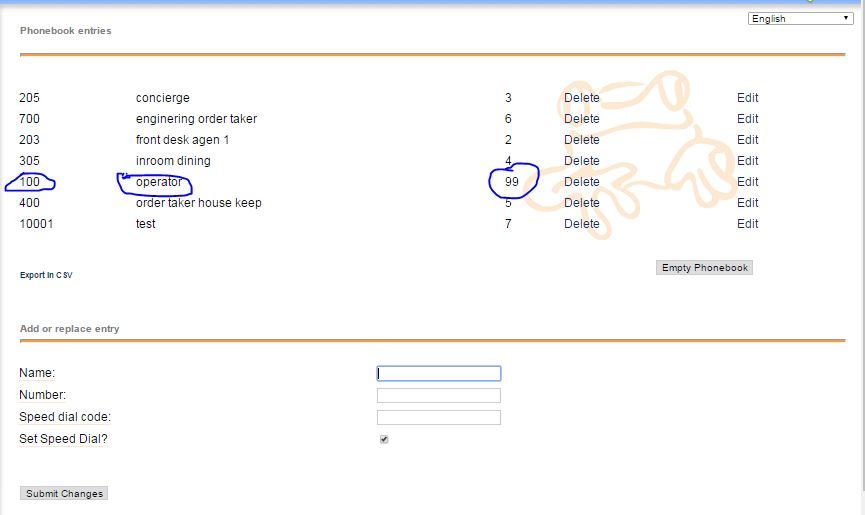

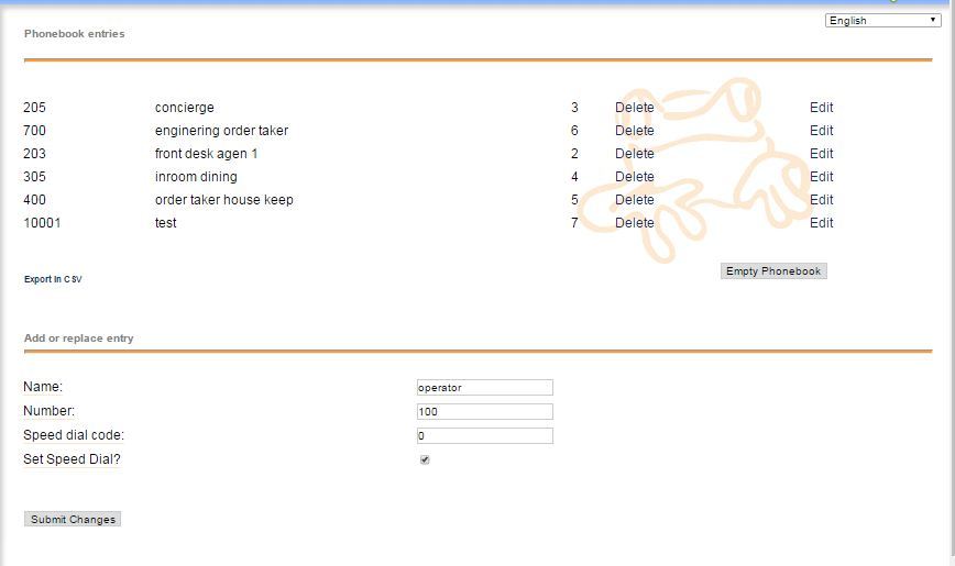

Terimakasih atas bantuannya mas @godril, sebelumnya saya lupa kasi keterangan untuk feature code speed dial sudah saya rubah jadi *(saja), jadi untuk speeddial *1 , *2 , *3 , … sudah bisa di pakai, kecuali kalo sya set speeddial di *0 begitu di submit change speeddial number nya berubah jadi 99 mas, nah padahal sy butuh speeddial *0 itu untuk operator mas di extension 100
Coba di Set Speed Dial itu centangnya dihilangkan mas.
yes sudah solved mas @godril terimaksih bantuannya, sangat membantu
