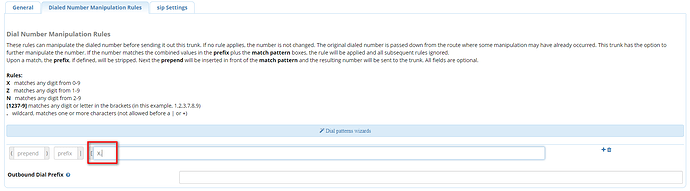

- Trunk
-dial pattern trunk

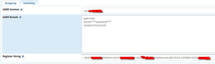

- outgoing trunk
-incoming trunk
OUTBOUND RULES
-outbound
-dial patterns

INBOUND RULES
-incoming

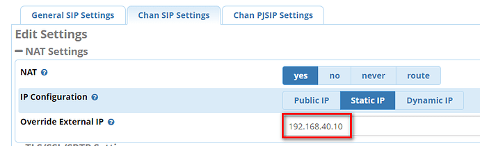

Konfigurasi SIP SETTING NETWORK
-chansip

Pada Security settings, bagian Allow Anonymous Inbound dan Allow SIP Guest sebaiknya di set No.
Lalu kalo yang NAT dari mikrotik, pengalaman tidak perlu setting External Address, Local Networks, Override External IP, biarkan defaultnya saja.
Call bisa masuk ketika Trunk dihilangkan kemungkinan karena Allow Anonymous Inbound = Yes. Jadi siapa pun yang tidak terdaftar di Trunk bisa call ke FreePBX (tidak disarankan)

di Trunk nya coba tambahkan
nat=yes
dan di settingan per-extensionnya net=yes
